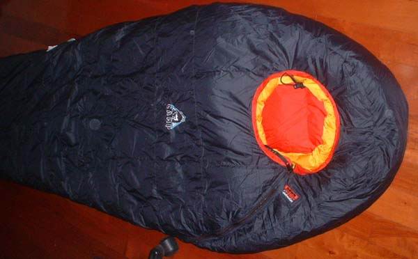

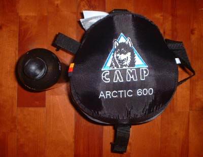

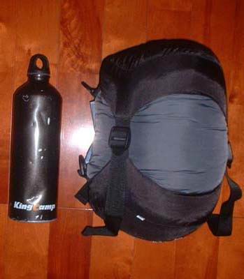

作者: 高三师    时间: 2005-8-8 20:20
我的arctic 600
比我的350g棉睡袋还要小,看样子我要换包了,我的睡袋仓太大了
那个水壶是1L的

作者: 梭斐鱼    时间: 2005-8-8 22:06
哈哈,好东东啊!有了它,十一、五一去川西、西藏都够用了。多少银子?
