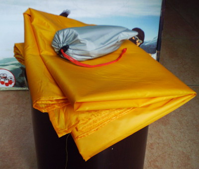

外出露营大家都喜欢带一个地布,一方面可以保护帐篷底,另一方面吃饭休闲的时候可以用。市场上的品牌地布不是很便宜,一般要60~100元钱。大家完全可以自己动手,做一个既便宜又实用的地布。
到市场上买那种绸子布或者作羽绒服的面料,一般5元/米左右,幅宽1.5米。帐篷的尺寸一般为1.2x2.2米,如果作单层的地布,买2米多就够用了。如果嫌面料薄,可以买4米多,对折一下做成双层。找个缝纫铺跑个边,手工费一般5元左右,这样你的自制地布就大功告成了。算一下成本,只需要15~30元左右。这种地布重量轻,携带方便(装在塑料袋即可)。
这种地布还有个好处就是,下雨的时候,地布和帐篷底之间不积水,不会造成帐篷底渗水。即便是地布湿了,干得也很快。大家如果感兴趣可以试试!

作者: Jacky    时间: 2005-7-20 10:56
但是这种地布的防雨、耐磨和防刮都不行,单纯的做为垫在帐篷下面的地布到还可以。

作者: impink    时间: 2005-7-21 12:54
这次长白山行看到索飞鱼使用,感觉又轻、体积小、效果还挺好。但夏天是否应尽量避免使用黄颜色的。
作者: 石头    时间: 2005-7-21 21:28
地席主要用于防潮.隔凉,这种材质是不是太薄了?
不过用它做防雨罩还是不错的
作者: 笨笨1989    时间: 2005-7-22 10:35
有一种8元-12元一米的防水尼龙布,厚度还可以凑合,重量也可以考虑,幅宽是1.5m(考虑到宽度,要做接缝处理),二七贸易大世界有卖的。
作者: 梭斐鱼    时间: 2005-7-22 11:26

我用地席一般是保护帐篷底,稍带一点腐败用途。如果帐篷底材料比较好,正常情况下,可以不用地布。至于防潮、防雨和隔凉还是交给帐篷和防潮垫吧!
以下是引用笨笨发言:一种8元-12元一米的防水尼龙布,厚度还可以凑合,重量也可以考虑,幅宽是1.5m(考虑到宽度,要做接缝处理),二七贸易大世界有卖的。
这种材料应该更好一点,单层的就够用了。1.5米的幅宽足够了,一般的帐篷宽度也就在1.2~1.5米左右,结合帐篷的长度买,一般2.2米左右,跑个边就行了。

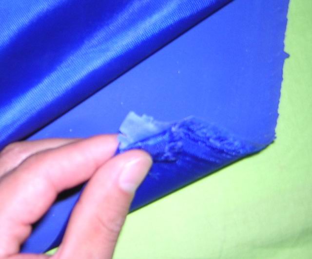

作者: 格呢    时间: 2005-8-18 20:39
今天买了一块1.5乘2.0米的带压胶的尼龙布,18.00元一米、很厚因为准备以后出去不带防潮垫了(太占空间)!当地布和防潮用。回来发现质量不过硬,压胶和尼龙布之间很容易开裂,以后注意一下~
作者: 格呢    时间: 2005-8-18 20:40
看看

作者: 梭斐鱼    时间: 2005-8-18 20:53
以下是引用格呢在2005-8-18 20:39:33的发言: 今天买了一块1.5乘2.0米的带压胶的尼龙布,18.00元一米、很厚因为准备以后出去不带防潮垫了(太占空间)!当地布和防潮用。
哥们,从没听说过用地布当防潮垫的。防潮垫(防潮隔凉)是不能省略的,身体要紧。
如果嫌体积大,买个短点的(120cm左右),脚部用背包套上。或者买个好点的充气垫,折叠起来体积也很小。
