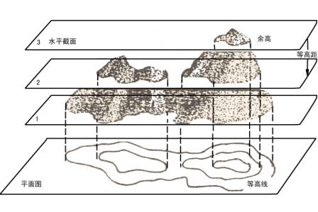

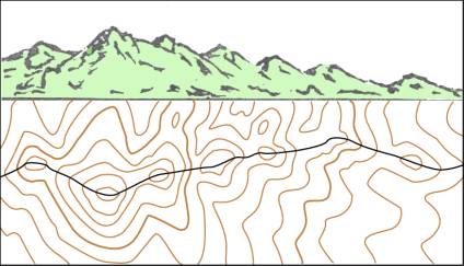

等高线是指地形高度的差距。他们表示哪里有山,哪里有坑谷以及地形的陡缓。在很多公园图中,等高线较少;但也有很多其它公园和森林图中,等高线较多,且高度各异;因此,读懂等高线很重要,因为它在很大程度上影响你的路线选择。相邻两条等高线之间的距离在地图上用等高距表示,通常为2-5米。不同地图,等高距不同。同一幅图上只采用同一等高距。等高线显示地貌的特点:一是在同一条等高线上的各高度相等并各自闭合;二是在同一幅图上,等高线多山就高,等高线少山就低。等高线间隔大的坡度缓,间隔小的坡度大;三是图上等高线的弯曲形状和相应实地地貌的形状相似。如下图所示:

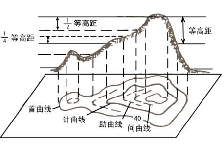

等高线的种类和作用。等高线按其作用不同,分为四种(见下图) ;首曲线是用以显示地貌的基本形态;间曲线是用以显示曲线所不能显示的局部地貌;助曲线是用以显示间曲线还不能显示的局部地貌;计曲线是便于在图上计算高程,从高程面算起,每逢等高距五倍处的首曲线描绘成粗实线。

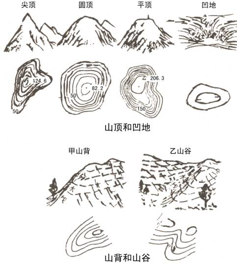

山顶:是以等高线中最小环圈表示,有时用示坡线表示斜坡方向,绘在环圈外侧(见上图) 。
凹地:除环圈形等高线表示外,还必须在环圈内侧绘有示坡线,示坡线在等高线内侧(见上图) 。
山背:等高线向外凸出部分表示山背,各等高线凸出部分顶点的连线为分水线。(见上图)
山谷:等高线向里凹入的部分表示山谷,各等高线凹入部分顶点的连接线为合水线。(见上图)

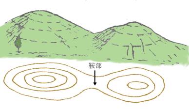

鞍部:图上用一对表示山脊和一对表示山谷的等高线显示(见图) 。
山脊:由若干山顶,鞍部连接的凸棱部分,山脊的最棱线为山脊线(见图) 。

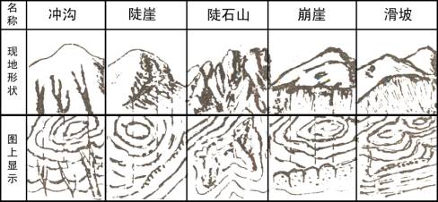

特殊地貌:是指等高线无法显示的地貌。在地图上用特殊符号所示的地貌,如变形地、岩峰、露岩地等(见下图) 。

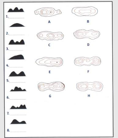

看看下面八个对号入座的图,将答案说一下,这样比较直观,大家讨论啊,呵呵。

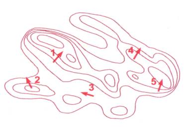

作者: 大头    时间: 2005-2-14 09:15
再出一道自我测试图:
此等高线图上有一些标明数字的箭头,请试说出这些箭头指的方向是地势升高了,还是降低了或是保持同样的高度。
比如: 1 =升 2= 降 3 = 平 4=降 5=升
"升" 代表上升 " 降" 代表下降 "平" 代表平移
你的答案是:

作者: 大头    时间: 2005-2-17 09:37
看来这里是没人答题,老九提供的多用电子指北针或高度仪(器)不用发了,
公布正确答案如下:
一、对号入座图答案:
1、C 2、B 3、F 4、E 5、H 6、A 7、G 8、 D
二、自我测试图答案:
1 升 2 降 3 平 4 降 5 升

一、对号入座图答案:

作者: 佛晓    时间: 2006-10-31 21:29
第一道题对了,第二道题的第三个平没看出来.
算是会看等高图了吗?
作者: 晓佛    时间: 2006-11-1 11:27
以下是引用佛晓在2006-10-31 21:29:03的发言:
算是会看等高图了吗?
算了解等高图了,,,初级开始,,,

一、对号入座图答案:
