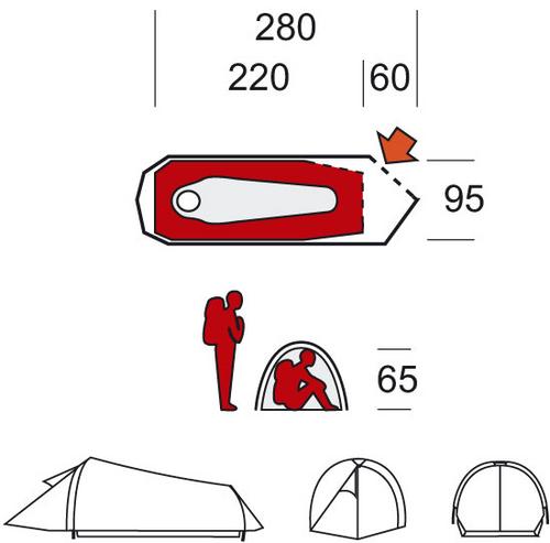

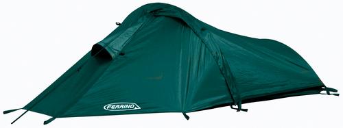

如果是选择单人或双人3季帐,主要用于低海拔的情况下,Ferrino(意大利)LIGHTENT BLU 是个不错的选择。 单人帐的价格在网上查的是663元。(我不是商家和商家也不熟,只是自己感兴趣而已)
产于意大利的世界户外顶级品牌Ferrino旗下涵盖帐篷、睡袋、背包等全系列户外产品,其品牌以专业,精工实用享誉户外世界,欧洲是户外行业最发达的地区,品牌众多,而意大利所产的Ferrino 产品凭借优异的性能,极具竞争实力的价格,在欧洲及至世界都有很大的占有量,其主打产品,帐篷、睡袋、背包特征鲜明,现为意大利国家高山搜索,救援队专用装备,在许多国家登山队中也将其列为指定装备。 深受欧美登山专家推荐 1911年 R.Amundsen 征服南极 1950年 M.Herzog 征服 Annapurna 山(8078m,尼泊尔阿那普那峰) 1953年E.P .Hillary 珠穆朗玛峰登顶(8848m) 1954年 A.Compagnono & L.Lacedelli 征服 K2(8611 m,乔格里峰) 1980年R.Messner 珠穆朗玛峰登顶(8848m) 1993年R .Messner 步行穿越格陵兰 1997年B.Ousland 独自穿越南极洲 1998年C.Perrotti 穿越中国塔克拉玛干沙漠产品帮助欧美登山人士完成以上壮举
Volume: 0.60 m³ Places: 1 Max weight: 1.50 kg Height: 65 cm
帐内容积:0.6m3 包装尺寸(cm):12×30 总重量:1.5公斤,外帐+内帐+支架重量:1.3公斤 外帐面料:190T涤纶,75g/m2,隔热,PU涂层,防水1500mm 地布:210T涤纶,85g/m2 ,PU涂层,防水2000mm 支架:7001 T6 铝合金支架2根 地钉:铝合金 纱网内帐,外帐,地席帖条,一体的支架护,纱门,透气口,挂营灯钩,适合三季使用

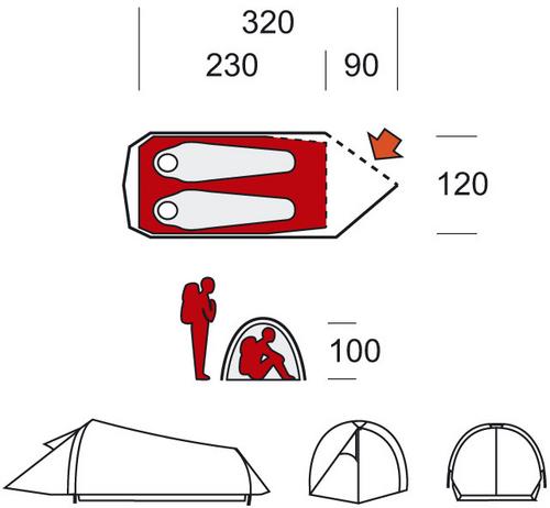

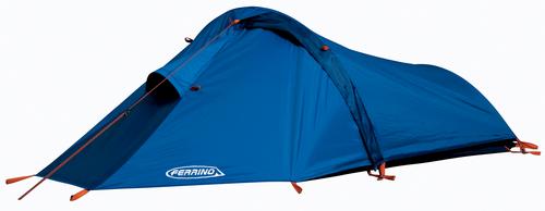

LIGHTENT 2
Volume: 1 m³ Places: 2 Max weight: 1.90 kg Height: 100 cm
