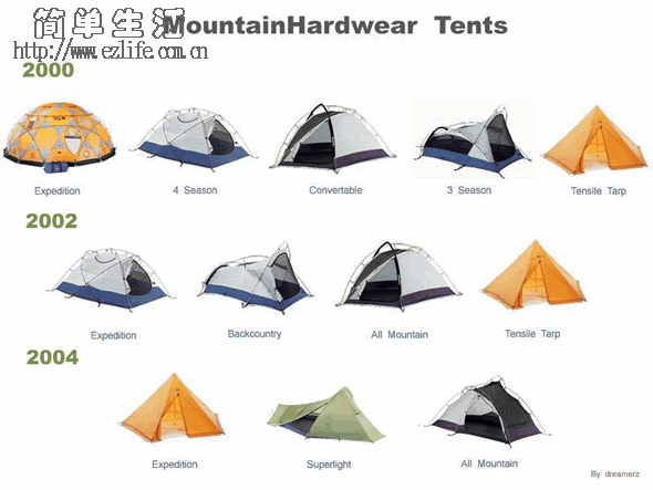

  Mountain Hardwear就是一个在帐篷分类上经常调整且比较复杂的品牌。翻开其2000年的CATALOG,其产品分为Expedition Tents、Four-season Tents、Convertible Tents、Three-Season Tents和Tensile Tarps五个类型;其2002年的产品则分为Expedition Tents、Backcountry Tents、All Mountain Tents、Tensile Tarps四大类;而到了2004年,参见其官方网站上,已经调整为Expedition、Superlight、All Mountain(部分早期产品没有在网站上登出,不知道是否已经停产或依然依照旧的分类原则)。
MHW分类上的复杂多变是个典型,其他的品牌大多就比较简单了。www.mountainhardwear.com   The North Face:Expedition、3 Season、Ulrtalightwww.thenorthface.com   SierraDesigns:Basecamp、4 Season、3 Season、Convertiblewww.sierradesigns.com   MSR:4-Season、Convertible、Ultralight、Fast&Lightwww.msrcorp.com   Marmot:4 Season、3 Season Ext.、3 Season(www.marmot.com )   Kelty:1 Person......7 Person(www.kelty.com )
  仔细研究各品牌的产品和设计意图后,可以清晰的看出4 Season、3 Season是个大家较为接受的分类方法,参考MHW香港官方网站(www.mountainhardwear.com.hk)上的注解:“3季营专为轻便行程而程,适合3季天气,尤其炎热天气”,“4季营适合四季,强调可应付恶劣环境,尤其到严寒地方的旅程”。而在不少品牌中,我们还看到了Convertible这一类,实际上它利用一些可拆卸的部件令到帐篷的使用范围变大,具备更好的灵活性,可以说是4 Season和3 Season的中间产物。MHW的AllMountainTents就是来自早前的Convertible和3 Season,对其也有相关注解:“AllMountainTents为轻便行程而设,部份营幕更设Zipoutpanel,可跟据天气状况,随意装御Panel布片,在严寒的天气可将Panel挂上保温,在较热的天气可放下通风透气,令营幕四季合用。此系列以起值的价钱提供专业的设计给户外活动爱好者”。

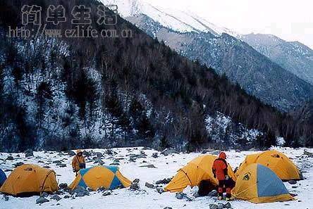

  攀登4500米海拔以上雪山的朋友,选择Expedition Tents自然是最好的,它提供的协助是最优秀的。喜欢在雪期山地间活动的北方山友,同样适用。
  要求在冬季活动,但不上高海拔的朋友,选择4 Season Tents是较为适合的。如果你看上的只是如VE25或M25一类的高端产品,小心你的钱包和背被压弯,当然面子肯定是“倍儿有地”!!北方和中部地区的朋友冬季时可以选择这个系列。
