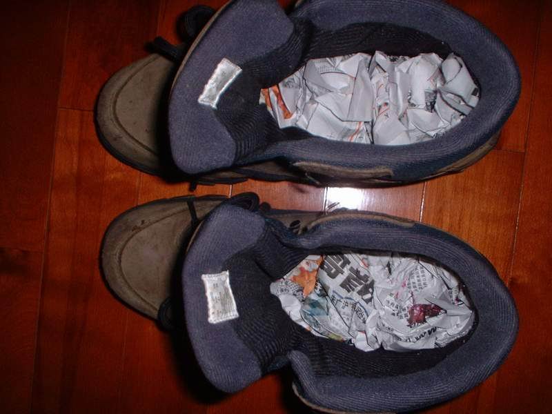

放进水里之前,鞋里面塞满了报纸

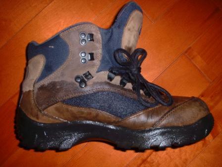

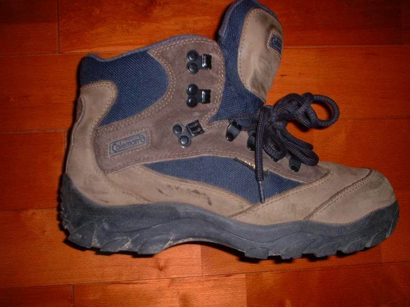

40分钟之后
测试结果:左脚的鞋面已经湿透,但里面依然干爽,说明除了防拨水的部分,其他部分没有问题。右脚完全湿透,里面报纸与鞋接触的部分已经潮湿,说明防拨水以及gore-tex部分都已出现问题。

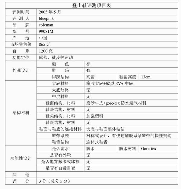

这双鞋之所以最后总分给了3分,其原因就在于右脚的透水。除此之外,在一年的使用中,表现还是可以的,由于不是v底,所以脚感不是那么硬,但此鞋的毛病在于鞋的前部空间较小,对于脚前部宽的人来说是个痛苦。其次,这款鞋采用的不是橡胶包头,使用2层皮,由此导致在行走的时侯在2层皮的部位的褶皱比较严重,会压迫脚趾,而且没有橡胶包头,他的防踢效果不是很好。
本评测纯属个人行为,其目的只在于检验个人装备情况,不做其他用途。
