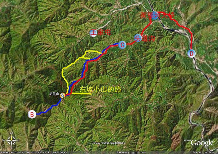

此主题相关图片如下:
图中绿线为第一天从南坡到西坡露营地的穿越路线。A点是小峪,B点是露营地
兰线为第二天从西坡到北坡的第一次穿越路线,C点是发现丢衣服后的折返点。
红线是第三次上山,下山的路线。
黄线为山上蚕农讲述或者是我看见的路线,其中包括东坡的路线。
此主题相关图片如下:
绿线为第一天穿越路线。黄线为蚕农讲述的上山路线。
兰线为第二天穿越路线,红线为发现丢衣服从新上山和最后下山的路线。
C点为折返点,D点为最后拦住顺风车回庄河的点,距离蓉花山镇还有3公里。
