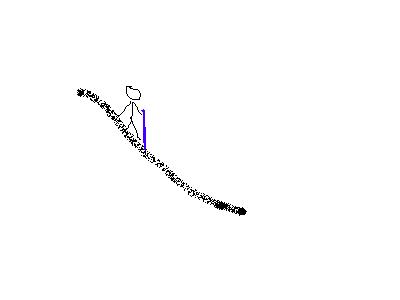

这次金石滩活动,有二处较徒的坡,一处上面略有浮雪,更多的是松散的落叶,比较滑,配合登山仗使用,感觉轻松多了,我是这样用的,不知道对不对,或者有更好的方法:脚与下坡方向与一定的角度,登山杖放在身前,哎,不知道怎么形容好,画个图了,也不知道能不能看明白。 okzycFi0.jpg
